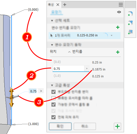

직접 조작은 모형을 작성하거나 수정하는 데 사용할 수 있는 사용자 인터페이스의 대화식 요소입니다. 상호 작용은 동적이고 시각적이고 예측 가능하며 변경 사항은 실시간으로 표시됩니다. 리본, 검색기, 특성 패널 또는 대화상자와 같은 기타 요소와 상호 작용하는 대신 캔버스 내 표시에 나타나는 형상에 초점을 맞출 수 있습니다.
변수 반지름 모깎기 예
  1. 모깎기 반지름 조작기
  2. 위치 조작기
