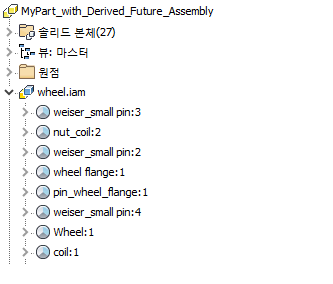

이 워크플로우에서는 부품 파일에서 최신 버전의 조립품 파일에 대한 참조를 작성합니다.
부품 파일에서: 리본에서 관리 탭
삽입 패널
파생
을 클릭합니다.
열려는 최신 버전의 조립품 파일(.iam)을 찾아서 선택합니다.
필요에 따라 옵션을 클릭하여 파일 옵션 대화상자를 열고 설계 뷰 및 위치 표현을 지정합니다. 확인을 클릭합니다.
파일 열기 대화상자에서 열기를 클릭합니다. 솔리드 및 곡면 본체가 작성됩니다.
검색기에 참조된 최신 버전 파일이 표시됩니다.
파생 조립품 피쳐를 편집할 수 있습니다.
같은 버전의 모든 Inventor 설치에서 파일을 저장하고 다시 열 수 있습니다.
