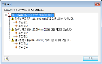

위반이 있는 경우 위반 표시 대화상자가 표시됩니다. 위반을 나타내기 위해 호스 옆에 아이콘이 표시됩니다.

지정된 최소 절곡부 반지름을 위반하는 절곡부를 검사하려면 절곡부 반지름 검사를 사용합니다. 선택한 플랙시블 호스 루트에서 절곡부 반지름 검사를 실행할 수 있습니다. 위반이 발견되면 검색기에서 해당 루트 옆에 아이콘이 표시됩니다.
시작하기 전에 검사할 호스의 최소 절곡부 반지름 값을 설정해야 합니다. 최소 절곡부 반지름은 스타일 대화상자의 규칙 탭에서 설정합니다.
