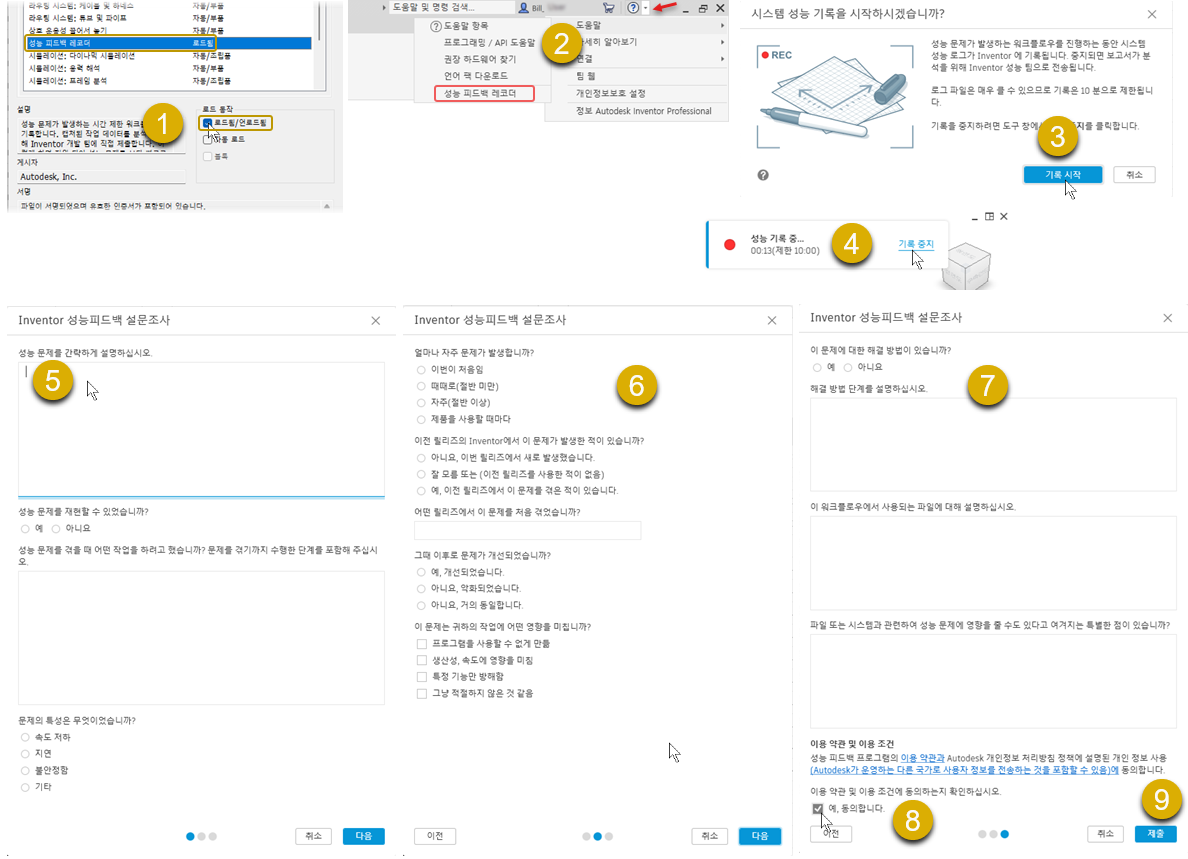

성능 피드백 레코더를 사용하려면
성능 피드백 레코더가 로드되면, 레코더를 활성화하고 성능 문제를 시연한 다음, 검토를 위해 성능 팀에 해당 정보를 제출할 수 있습니다.
새로운 기능: 2025
애드인 관리
액세스: 리본
도구 탭
옵션 패널에서 애드인을 클릭합니다.
레코더에는 10분의 시간 제한이 있습니다.
- 애드인 대화상자에서 성능 피드백 레코더를 선택하고 로드 동작 아래에서 로드됨/언로드됨을 클릭합니다.
- Inventor 제목 표시줄에서 도움말을 확장하고 도움말
성능 피드백 레코더를 클릭합니다. 도구가 표시됩니다.
- 레코더에서 기록 시작을 클릭합니다.
- 문제가 어떻게 발생했는지 설명했으면 기록 중지를 클릭합니다.
- 설문지에 문제에 대한 간략한 설명과 경험 정보를 제공합니다.
- 빈도, 사용된 Inventor 릴리즈 및 일부 범위 정보를 설명하는 데 적합한 입력을 선택합니다.
- 문제 해결을 위해 직접 개발했거나 수행해야 했던 해결 방법을 제공합니다.
- 이용 약관 및 이용 조건을 읽고 동의하는 경우 상자를 선택합니다. 제출 버튼이 활성화됩니다.
- 제출을 클릭하면 제공한 정보와 진단 파일이 성능 팀으로 전송됩니다.
