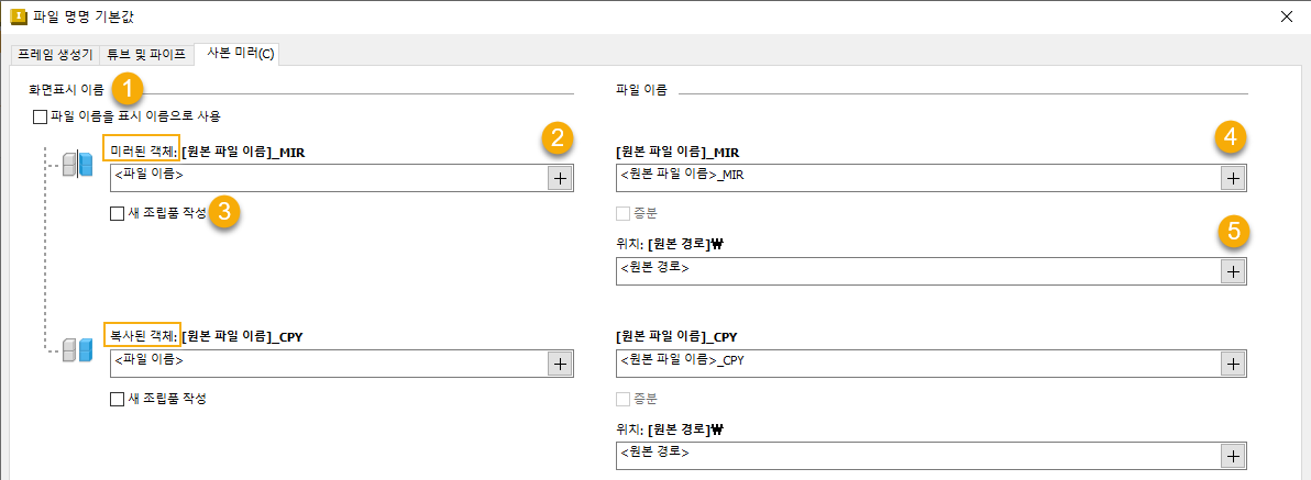

폴더 구조 미러 및 복사를 사용자화하려면
새로운 기능: 2023.2
미러 및 복사 기능으로 파일 및 폴더를 작성하는 방법을 지정합니다.
  1. 파일 이름을 검색기 노드 이름으로 사용하려면: 파일 이름을 화면표시 이름으로 사용을 선택합니다. 검색기 노드의 이름을 사용자화하려면 이 확인란을 선택취소합니다.
  2. 명명 규칙을 구성하려면: 더하기 기호()를 클릭하고 원하는 항목을 선택합니다. 이름을 추가로 사용자화하려면 더하기 기호를 다시 클릭합니다.
  3. *미러되거나 복사된 항목을 포함하는 새 조립품 파일을 작성하려면: *새 조립품 작성 확인란을 선택합니다.
  4. 파일 이름을 지정하려면: 더하기 기호()를 클릭하고 원하는 항목을 선택합니다. 이름을 추가로 사용자화하려면 더하기 기호를 다시 클릭합니다. 추가 폴더를 작성하려면 더하기 기호를 다시 클릭합니다.
    번호가 매겨진 파일의 이름을 증분적으로 지정하려면 증분값을 선택합니다. 이전에 수동으로 변경한 이름이 있으면 덮어쓰입니다.
    참고: 파일 이름에 접두어/접미어가 없는 경우에만 활성화됩니다.
  5. 폴더 경로를 지정하려면: 더하기 기호()를 클릭하고 원하는 항목을 선택합니다. 경로를 추가로 사용자화하려면 더하기 기호를 다시 클릭합니다.
