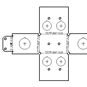

절곡부 주는 판금 절곡부, 윤곽선 롤 및 표면 중심선에 가공 정보를 추가합니다. 절곡부 주는 판금 부품의 플랫 패턴 뷰에 추가할 수 있습니다.
절곡부 주는 선택한 절곡부 중심선과 연관됩니다. 절곡부 주는 선택한 절곡부 중심선 위에 기본 배치됩니다. 절곡부 주는 치수 스타일의 원점 간격띄우기 값에 의한 간격띄우기 및 중심선의 중간점에 대한 절곡부 텍스트를 구속합니다.
펀치 주에는 펀치 피쳐에 관련된 데이터가 포함됩니다(예: 펀치 ID, 각도, 방향, 깊이, 수량 주 등).
펀치 주는 판금 부품의 플랫 패턴 뷰에 추가할 수 있습니다.
