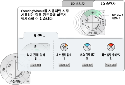

SteeringWheels 정보
휠이라고도 하는 SteeringWheels는 커서를 따라 움직이는 추적 메뉴입니다. 여러 일반 탐색 도구를 단일 인터페이스로 결합합니다.
SteeringWheels로 상호 작용하는 기본 방법은 영역 누르기 및 끌기입니다.

탐색 휠 유형
참고: IDW 파일에서는 2D 탐색 휠만 사용할 수 있습니다. 이 휠은 초점이동, 줌 및 뒤로 영역으로 나뉘어집니다. DWG 뷰의 경우, 모형 뷰에서는 ViewCube 및 모든 3D 휠을 사용할 수 있고, 배치 뷰에서는 2D 휠만 사용할 수 있습니다. 휠은 AutoCAD LT에서는 사용할 수 없습니다.
2D 탐색 휠.
전체 탐색 휠.
최소 전체 탐색 휠.
최소 객체 보기 휠.
최소 건물 둘러보기 휠.
기본 객체 보기 휠.
기본 건물 둘러보기 휠.
