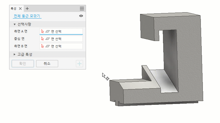

  1. 3D 모형 탭 수정 패널 모깎기 전체 둥근 모깎기를 클릭합니다.
  2. 캔버스에서 첫 번째 측면에 대한 면 또는 면 세트를 선택합니다.
    참고: 면 세트당 둘 이상의 면을 선택하려면 단일 선택 확인란을 선택 취소합니다. 특정 다중 선택을 마치려면 다음 면 선택 세트를 클릭하거나 캔버스 공간에서 마우스 오른쪽 버튼을 클릭하고 계속을 클릭합니다.
  3. 캔버스에서 가운데 면 또는 면 세트를 선택합니다.
  4. 캔버스에서 두 번째 측면에 대한 면 또는 면 세트를 선택합니다.
    참고: 선택한 면의 강조 표시 색상이 관련 선택자 명령의 색상 견본에 맞게 조정됩니다.
  5. 필요한 경우 고급 설정을 지정합니다.
