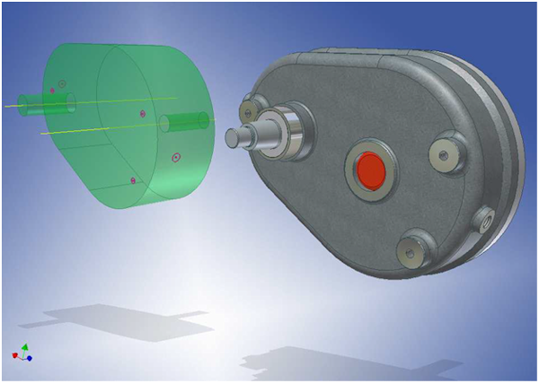

작업공간 덮개 모델링
이 방법은 미리 결정된 작업공간을 사용하여 구성 요소의 설계 조건을 정의합니다. 경계 표면, 작업 형상 또는 솔리드는 작업공간을 정의합니다. 작업공간은 구성요소의 크기, 구성요소의 위치 또는 커넥터, 외부 유지 영역 및 기타 설계 고려 사항을 정의합니다. 구성요소가 필요한 덮개 형상을 사용하는 작업공간 내에 구성요소가 작성됩니다.
