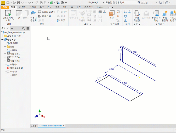

판금 면 작성
스케치 프로파일에 두께를 추가하여 판금 면을 작성합니다. 다음은 기준 피쳐 및 별도의 솔리드 판금 면 작성을 보여줍니다.
첫 번째로 작성하는 피쳐가 기준 피쳐가 됩니다. 후속 판금 면의 경우 프로파일의 한 선이 기존 판금 모서리와 일치할 때 자동으로 절곡부가 작성됩니다.
참고: 특정 옵션은 기준 피쳐와 관련이 있습니다. 후속 면 피쳐에는 기준 피쳐에 사용할 수 없는 추가 절곡부 및 모서리 옵션이 있습니다.
- 작성할 판금 면의 쉐이프를 나타내는 프로파일을 스케치합니다.
- 리본에서 판금 탭
작성 패널
면
을 클릭합니다. 입력 형상 선택은 명령이 시작되면 자동으로 켜집니다.
- 입력 형상
- 닫힌 프로파일을 하나만 사용할 수 있는 경우 해당 프로파일이 자동으로 선택됩니다.
- 닫힌 프로파일이 여러 개 있는 경우 판금 면에 대한 프로파일을 선택합니다.
- 동작은 스케치 평면을 기준으로 솔리드 형상이 작성되는 위치를 지정합니다. 면의 화살표는 선택한 방향을 나타냅니다.
기본값: 면 두께 방향이 소프트웨어에 의해 설정됩니다.
반전됨: 선택한 프로파일의 반대쪽으로 재질 두께 방향이 지정됩니다
대칭: 선택한 프로파일의 양쪽으로 똑같이 재질 두께가 간격띄우기됩니다.
- 출력
- 부울: 다른 솔리드가 모형에 있는 경우 표시됩니다.
접합: 새 면이 선택한 솔리드의 일부가 됩니다.
새 솔리드: 다른 솔리드와 별도로 새 솔리드를 작성합니다.
- 솔리드: 판금 솔리드가 여러 개 있으면 원하는 솔리드를 선택할 수 있도록 선택기가 표시됩니다.
- 본체 이름: 작성되는 본체의 이름을 지정합니다. 기본 이름을 적용하거나 이름을 입력합니다.
- SM 규칙: 사용할 판금 규칙을 선택하거나 기본값을 적용합니다.
- 다음 중 하나를 수행합니다.
- 확인을 클릭하여 면을 작성하고 닫습니다.
- 추가 판금 면을 작성하려는 경우
적용을 클릭합니다.

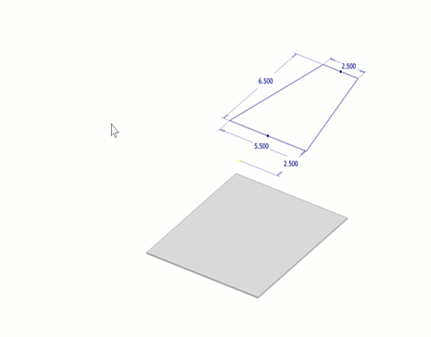

기존 솔리드에 면 추가
판금 특성 패널은 기존 판금 피쳐에 면 피처를 추가할 때 추가 매개변수를 표시합니다. 면 명령을 사용할 때 단일 절곡부가 기본적으로 작성됩니다.
리본에서 판금 탭
작성 패널
면
입력 형상
출력
- 부울:
결합. 새 면이 선택한 솔리드의 일부가 됩니다.
- 절곡부 모서리: 솔리드에서 새 면을 접합할 평행 모서리를 선택합니다. 프로파일이 기존 모서리와 일치하지 않거나 프로파일에서 둘 이상의 선이 기존 면과 일치하는 경우, 모서리를 선택합니다.
- 면 연장: 면 프로파일과 솔리드가 일치하는 모서리가 아닌 경우에 표시됩니다. 다음 중에서 선택합니다.
쉐이프 일치: 선택한 옵션을 충족하기 위해 필요한 만큼 측면 모서리를 따라 기존 면 및/또는 새 면의 쉐이프를 연장합니다.
균일: 선택한 옵션을 충족하도록 새 면의 쉐이프를 연장합니다.
- 이중 절곡부: 판금 면이 평행하지만 동일 평면에 있지 않은 경우에 표시됩니다. 절곡부가 접합되는 기존 면의 모서리를 클릭합니다. 그런 다음 판금 면 사이에 이중 절곡부를 작성하기 위한 방법을 지정합니다. 다음 중에서 선택합니다.
고정된 모서리 반전: 일치된 모서리를 고정하면서 선택된 모서리를 자르거나 연장하려면 클릭합니다. 선택하지 않으면 순서가 반전됩니다.
다음 이미지는 다양한 출력 옵션을 보여줍니다.
절곡부 특성
사전 설정 기본값으로 초기화됩니다. 작성한 사용자 규칙을 사용하거나, 값을 입력하여 규칙을 재지정할 수 있습니다.
절곡부 반지름: 다음 중 하나를 수행합니다.
- 활성 판금 스타일에 지정된 기본 절곡부 반지름을 적용합니다.
- 값을 입력하거나 드롭다운 리스트에서 측정, 치수 표시 또는 매개변수 나열을 선택하여 다른 값을 입력합니다.
전개 규칙: 절곡부에 적용할 전개 규칙을 지정합니다.
릴리프 쉐이프: 사용할 절곡부 릴리프 쉐이프를 지정합니다. 다음 중에서 선택합니다.
릴리프 쉐이프 기본값은 선택한 릴리프 쉐이프를 기반으로 표시됩니다. 기본값은 판금 규칙에서 가져오지만 재지정할 수 있습니다. 규칙 필드는 다음과 같습니다.
- 절곡부 릴리프 폭
- 절곡부 릴리프 깊이
- 최소 나머지
절곡부 변이: 플랫 패턴에 표시할 절곡부 형상 조건을 지정합니다. 다음 중에서 선택합니다.
기본값(없음)
없음
교차
직선
호
절곡부로 자르기
다음 중 하나를 수행합니다.
- 추가 판금 면을 작성하려는 경우
적용을 클릭합니다.
