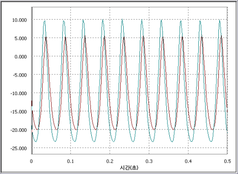

  9. 출력 그래퍼를 시작합니다.
  10. 출력 그래퍼 도구막대에서 시뮬레이션 가져오기를 클릭합니다.
  11. Reciprocating Saw cam1.iaa 파일을 선택합니다. 시뮬레이션 데이터가 출력 그래퍼 검색기를 채웁니다.
  12. Reciprocating Saw cam1.iaa 노드를 확장한 다음 추적을 확장합니다.
  13. 추적:1을 확장한 다음 위치를 확장합니다.
  14. P[Z]를 클릭하여 다른 시뮬레이션 추적에 표시합니다. 이러한 방법으로 시뮬레이션 결과를 비교할 수 있습니다.
