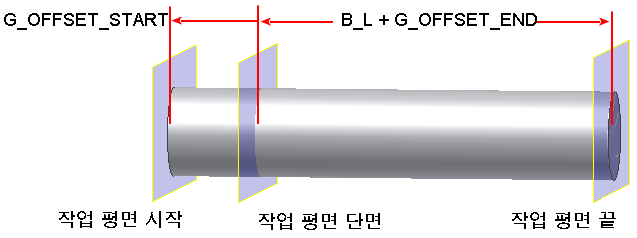

XY 평면에서 두 작업 평면 간격띄우기를 작성합니다. 이러한 작업 평면은 시작 및 끝 작업 평면에 사용됩니다.
시작 작업 평면 간격띄우기 값은 0입니다.
끝 작업 평면 간격띄우기 값은 부품의 기준 길이입니다.
다른 매개변수를 작성하고 B_L과 같이 이름을 지정한 후 해당 값을 1in 또는 미터법 표준에 따라 10mm로 설정합니다.
이러한 평면 간 거리를 지정하기 위한 다음 세 가지 매개변수를 정의합니다.
G_L은 범주 매개변수로 매핑해야 하는 기준 길이입니다. 이를 내보내기 매개변수로 설정합니다.
G_OFFSET_START는 시작 평면과 단면 평면 사이의 거리를 나타내는 매개변수로, 프레임 생성기에 끝 처리 거리를 표시합니다. 모형 작성 중 0을 설정으로 사용할 수 있습니다.
G_OFFSET_END는 끝 평면과 단면 평면 사이의 길이 거리에서 B_L을 뺀 치수를 나타내는 매개변수로, 프레임 생성기에 끝 처리 거리를 표시합니다. 모형 작성 중 0을 설정으로 사용할 수 있습니다.
범위 "면에서"를 사용하여 스케치를 돌출합니다.
매개변수를 편집합니다.
시작 평면 - 거리를 -G_OFFSET_START로 설정합니다.
끝 평면 - 거리를 B_L+G_OFFSET_END로 설정합니다.
