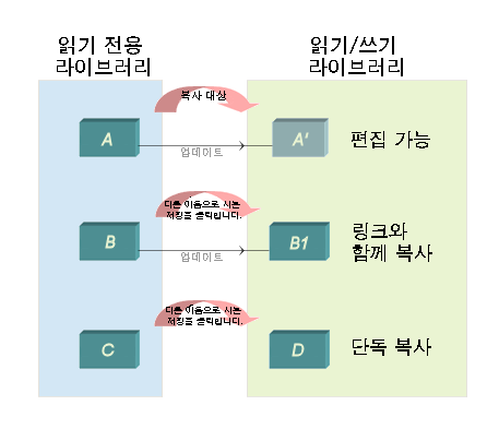

읽기 전용 라이브러리에 들어 있는 부품(피쳐) 패밀리를 편집하려면 패밀리를 읽기/쓰기 라이브러리로 복사합니다. 컨텐츠 센터 편집기에서 컨텐츠를 읽기/쓰기 라이브러리에 복사하기 위해 다음과 같은 두 명령을 사용할 수 있습니다.
복사 대상은 패밀리 데이터를 복사합니다. 읽기/쓰기 라이브러리에 상위 패밀리의 물리적 사본이 작성되지 않습니다. 상위 패밀리는 병합 뷰와 패밀리가 복사된 읽기/쓰기 라이브러리 뷰에 편집 가능으로 표시됩니다. 복사된 데이터 패키지는 상위가 변경되면 업데이트를 받습니다. 패밀리 테이블 및 패밀리 특성에서 모든 사용자가 편집한 사항은 읽기/쓰기 라이브러리에 유지되고 새 버전의 Inventor에서 변환될 수 있습니다.
상위 패밀리에 대한 링크와 함께/링크 없이 다른 이름으로 사본 저장 사용자 라이브러리에 상위 패밀리의 물리적 사본을 작성하는 데 사용합니다. 병합 뷰에서 복사한 패밀리는 상위 패밀리와 별도로 표시됩니다. 복사한 패밀리만 읽기/쓰기 라이브러리 뷰에 표시됩니다. 복사한 패밀리의 테이블 및 특성을 편집할 수 있습니다. 상위 패밀리와 복사된 패밀리 간의 링크를 통해 해당 상위와 복사된 패밀리를 동기화할 수 있습니다.
다음 체계는 읽기/쓰기 라이브러리에 패밀리 복사 개요를 나타냅니다.
상위 패밀리를 편집하고 업데이트 도구를 사용하여 복사된 패밀리를 포함하는 라이브러리를 동기화해야 링크를 사용할 수 있습니다. 상위 패밀리와 복사된 패밀리 간의 링크가 활성화된 경우 업데이트 도구는 상위 패밀리에서 복사된(하위) 패밀리로 변경 사항을 전파합니다. 동일한 데이터를 상위 패밀리와 복사된 패밀리에서 편집하는 경우 모든 편집 사항은 읽기/쓰기 라이브러리에 유지됩니다.
링크가 있는 패밀리는 다음과 같은 예외를 제외하고는 독립 패밀리와 동일하게 작동합니다.
복사 대상 패밀리는 항상 상위에 대한 링크를 작성합니다. 다른 이름으로 사본 저장 패밀리는 링크를 포함하거나 포함하지 않고 작성할 수 있습니다.
링크를 억제하여 복사된 패밀리의 동기화를 연기합니다. 억제된 링크가 있는 복사된 패밀리는 업데이트 도구에서 동기화 시 건너뛰어집니다. 억제해제 명령을 사용하여 억제된 링크를 활성화합니다. 그러면 해당 복사된 패밀리가 있는 라이브러리가 동기화가 필요함으로 표시되므로 패밀리를 동기화할 수 있습니다.
링크 끊기 명령을 사용하여 다른 이름으로 사본 저장 패밀리의 상위에 대한 링크를 제거합니다. 패밀리가 독립 패밀리가 됩니다. 끊어진 링크는 복원할 수 없습니다.
