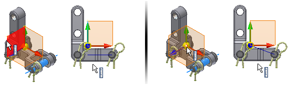

무게 중심 선택
무게 중심 기호에는 선택 가능한 세 개의 작업 평면과 선택 가능한 힌 개의 작업점이 포함되어 있습니다. 수직 축을 따라 거리를 측정하려면 작업 평면을 선택합니다. 작업점을 사용하여 직선 거리를 측정합니다.
- 측정 명령을 시작합니다.
- COG 작업 평면과 적절한 구성요소 형상을 선택하여 형상과 선택한 평면 간 수직 축 거리를 측정합니다.
- COG 작업점 및 적절한 구성요소 형상을 선택하여 형상과 COG 작업점 간 직선 거리를 측정합니다.
