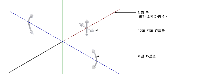

강체 파이프 스타일이 활성 상태이고 3D 직각 루트 화면표시에 모든 요소가 표시되면 다음과 같은 작업을 수행할 수 있습니다.
로컬 축을 중심으로 자유롭게 회전할 수 있습니다.
방향을 90도나 45도 증분으로 변경할 수 있습니다.
참조된 형상으로부터 점을 작성할 수 있습니다.
선택한 모서리로부터 간격이 띄워진 점을 선택할 수 있습니다.
부속품이 있는 강체 파이프의 3D 직각 루트 화면표시에는 다음과 같은 요소들이 있습니다.
다음 루트 점의 올바른 방향을 보여줍니다. 선을 클릭하면 해당 방향에 노드를 추가할 수 있습니다. 점 스냅과 함께 사용하여 참조된 형상의 축 방향에 작업점을 정의할 수 있습니다.
다음 루트 점의 회전 가능성을 보여주고 회전이 가능하도록 합니다. 회전 스냅과 함께 사용하여 참조된 형상의 방향으로 방향 축을 회전할 수 있습니다.
방향을 45도 증분으로 변경합니다. 이 옵션은 활성 스타일에 45도 루트 방향이 설정된 경우에만 사용할 수 있습니다.
