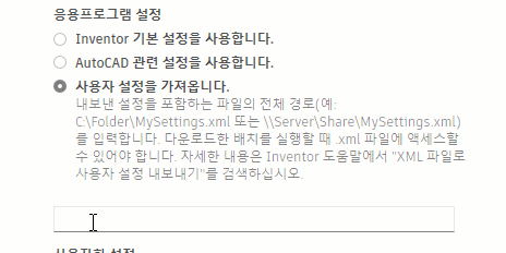

응용프로그램 옵션 설정을 통해 Autodesk Inventor 작업의 동작 옵션을 설정할 수 있습니다. 응용프로그램 옵션 대화상자의 설정은 제품의 모양과 분위기를 제어합니다. 기본 응용프로그램 옵션 설정에는 기본 Autodesk Inventor 설정과 AutoCAD 관련 설정, 이렇게 두 가지가 있습니다. 다음을 수행할 수 있습니다.
기본 Inventor 응용프로그램 옵션 설정과 AutoCAD 관련 설정의 차이점은 무엇입니까?
옵션 1: Inventor 기본 설정을 사용합니다.
기본 응용프로그램 옵션 설정이 설치됩니다.
옵션 2: AutoCAD 관련 설정을 사용합니다.
이 옵션은 선택하면 AutoCAD 제품과 유사하게 설정됩니다.
옵션 3: 사용자 설정을 가져옵니다.
응용프로그램 옵션 대화상자에서 작성한 XML 파일에서의 사용자화된 응용프로그램 옵션 설정을 가져옵니다. 이 옵션을 사용하여 명명된 파일로 설정을 저장하고 적용하여 응용프로그램 옵션 설정을 관리할 수 있습니다.
사용자 설정을 가져오려면: 내보낸 설정이 포함된 XML 파일의 전체 경로와 XML 파일 이름을 입력합니다. 다운로드한 배치를 실행할 때는 이 위치에서 이 파일에 액세스할 수 있어야 합니다.
