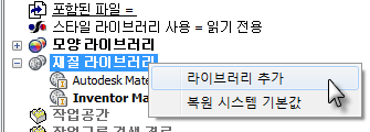

  1. 라이브러리를 추가할 프로젝트를 선택합니다.
  2. 재질 라이브러리 노드를 마우스 오른쪽 버튼으로 클릭하고 라이브러리 추가를 클릭합니다.
  3. 프로젝트에 추가할 사용자 라이브러리를 찾아 선택합니다. 확인을 클릭합니다.

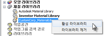

  4. 추가된 라이브러리를 처음 검색되거나 참조되는 활성 라이브러리로 만들려면 라이브러리 노드를 마우스 오른쪽 버튼으로 클릭하고 활성 라이브러리를 클릭합니다.

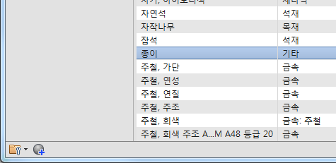

  2. QAT에서 재질 검색기를 클릭합니다.

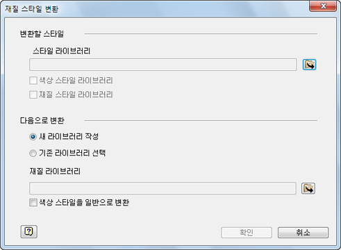

  3. 검색기 도구막대에서 Inventor 스타일 마이그레이션을 클릭합니다.
  4. 재질 스타일 마이그레이션 대화상자에서 InventorMaterialLibrary.adsklib 또는 사용자 라이브러리 파일이 있는 마이그레이션할 스타일 위치를 지정합니다. 기본 경로는 C:\Users\Public\Documents\Autodesk\Inventor [버전]\Design Data\Materials입니다.
  5. 다음으로 마이그레이션 위치를 지정하며, 위치는 일반적으로 InventorMaterialsLibrary.adsk 파일 또는 사용자가 작성한 사용자 라이브러리입니다. 기본 경로는 C:\Users\Public\Documents\Autodesk\Inventor [버전]\Design Data\Materials입니다.

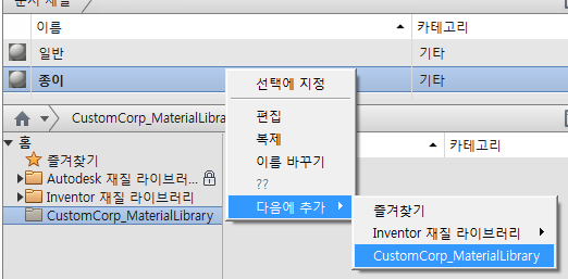

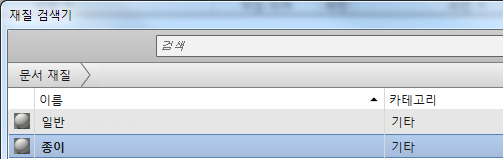

  8. 재질 검색기를 열고 문서 재질에서 재질을 확인할 수 있습니다. 아직 라이브러리에서 다른 구성요소와 함께 사용할 수 없습니다.
  9. 가져온 모양을 사용자 라이브러리로 끌어 놓습니다. 또는 모양을 마우스 오른쪽 버튼으로 클릭하고 추가 위치 리스트에서 모양을 저장할 라이브러리를 선택합니다.
