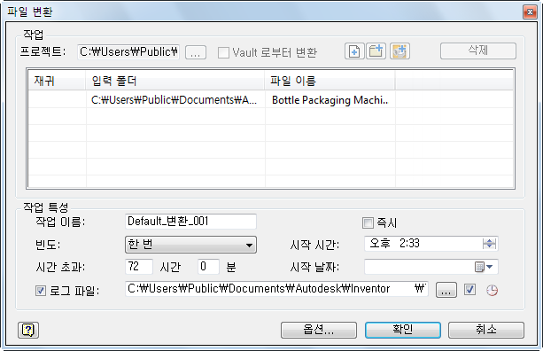

  2. 작업 스케쥴러 창이 표시됩니다. 작업 작성 풀다운 메뉴에서 파일 변환...을 선택하여 파일 변환 하위 대화상자에 액세스합니다. 그림 3에 표시된 것처럼 맨 오른쪽에 있는 프로젝트 추가 도구 버튼을 클릭합니다.
    그림 3
  3. 정의된 각 프로젝트가 프로젝트 설정 대화상자에 나타납니다. 변환할 프로젝트 이름을 두 번 클릭하면 현재로 설정됩니다. 프로젝트 설정 대화상자에서 [찾아보기...] 버튼을 클릭하여 지정한 프로젝트를 선택할 수 있습니다. 작업이 완료되면 확인 버튼을 클릭합니다.
  4. 파일 변환 대화상자에 선택한 프로젝트 폴더 및 프로젝트 파일 이름이 표시됩니다. 그림 4를 참고하십시오.
    그림 4
  5. 작업 특성 프레임에서
    • 즉시 확인란을 선택하여 프로젝트 파일을 즉시 변환하거나,
    • 변환 작업을 나중(예: 모든 Inventor 사용자가 퇴근한 근무 시간 이후)으로 연기할 수 있는지 확인합니다. 해당 텍스트 상자에서 원하는 시간 및 날짜를 설정합니다.
    • 로그 파일 이름 및 위치를 설정합니다.

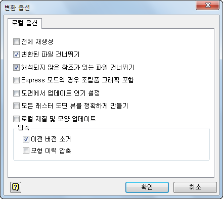

  6. 변환할 모든 파일에 적용하도록 설정할 수 있는 여러 가지 옵션이 있습니다. 이러한 옵션은 파일 변환 대화상자의 맨 아래에 있는 옵션... 버튼을 클릭하여 액세스할 수 있습니다. 이 작업을 수행하면 그림 5에 표시된 변환 옵션 대화상자가 표시됩니다.
    그림 5
  7. 각 변환 옵션은 다음과 같이 설명할 수 있습니다.
    • 전체 재생성: 피쳐 편집 성능을 향상시키려면 이 옵션을 선택합니다. 이 옵션을 선택하면 Autodesk Inventor의 전체 재생성 명령을 사용하여 부품 파일(ipt)을 재생성하게 됩니다. 전체 재생성은 일반적으로 사용되지 않지만 변환 중인 데이터가 매우 오래된 릴리즈(R5.3 이전)의 데이터라면 이 옵션을 사용하는 것이 좋습니다.
    • 마이그레이션된 파일 건너뛰기: 이 옵션은 기본적으로 활성화되어 있으며, 유틸리티에서 이미 최신 상태인 모든 파일을 건너뜁니다.
    • 해석되지 않은 참조가 있는 파일 건너뛰기: 이 옵션도 기본적으로 활성화되어 있으며, 해석되지 않은 참조가 있는 파일이 발견될 경우의 작업 스케쥴러 응답 방식을 제어합니다. 이 옵션은 해석되지 않은 파일을 자동으로 건너뜁니다. 비활성 상태이면 처리가 중지되고, 파일을 건너뛸지 아니면 변환 프로세스를 중지할지 선택하는 옵션이 표시됩니다.
    • 업데이트 연기 설정(도면만): 이 옵션은 도면 파일의 업데이트 연기 설정을 제어합니다. 업데이트 연기 설정은 도면 파일을 고정된 상태로 유지합니다. 이 옵션을 선택하면 연기 업데이트 설정이 활성화되고 업데이트 연기 상태의 도면 파일이 변환됩니다.
    • 이전 버전 소거: 이 옵션은 기본적으로 활성화되어 있으며, 작업 스케쥴러가 종료되면 마이그레이션된 파일의 이전 버전을 삭제하여 파일 크기를 최소로 유지합니다. (필요한 모든 버전의 파일을 백업해야 합니다.)
    • 모형 사용내역 압축: 이 옵션은 빠른 피쳐 편집에 사용된 되돌림 내역을 소거하므로 파일을 새 릴리즈로 마이그레이션할 때는 이 옵션을 선택하지 마십시오. 매우 큰 조립품으로 작업하는 경우와 사용량 제한이 있는 경우에만 사용해야 합니다.
  8. 확인을 클릭합니다.
