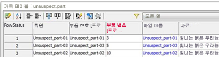

첫 번째 단계 컨텍스트에서 사용자 컨텐츠 센터 재질을 변환하는 데 사용하는 두 가지 시나리오를 살펴보겠습니다. 첫 번째 시나리오에서는 Desktop 컨텐츠 파일에서 정의된 컨텐츠 센터 패밀리를 Mylibrary.idcl이라고 합니다. 해당 라이브러리에서는 "Glowing red uranium"이라는 사용자 재질을 사용합니다.

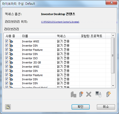

  1. 프로젝트 파일을 연 채로 편집기의 오른쪽 하단 아이콘을 클릭해서 사용자 컨텐츠 센터 라이브러리를 추가합니다.
  2. 오래된 라이브러리는 노란색 느낌표가 플래그로 지정됩니다.
  3. 오른쪽 아래에 있는 업데이트 버튼 을 클릭합니다.
  4. 선택 사항: 새 라이브러리가 올바르게 작동하는지 테스트하려면, 우선 새 조립품을 시작합니다.
    그리고 "내 라이브러리" 라이브러리에서 부품을 배치합니다.
    또는 컨텐츠 센터 편집기에서 재질을 선택합니다.
