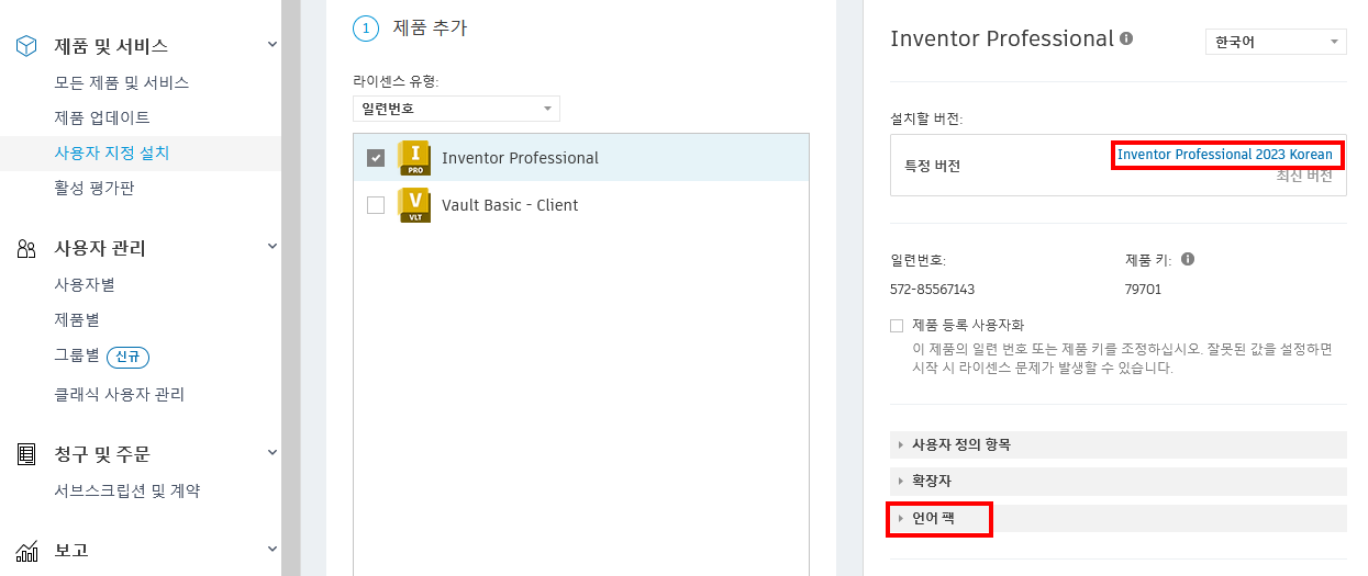

배치 설치 중:
왼쪽 창에서 사용자 설치로 이동하여 Inventor 릴리즈 버전을 선택하고 언어 팩 드롭다운을 확장한 다음 설치할 언어 팩을 선택합니다.

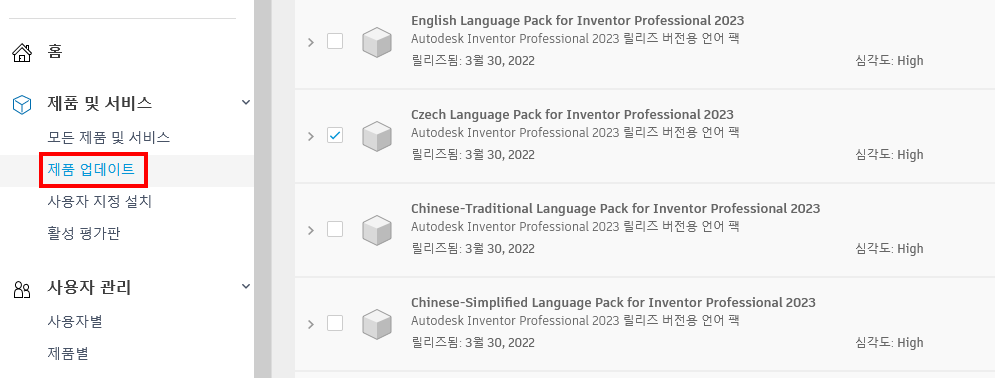

또는 왼쪽 창에서 제품 업데이트로 이동하여 설치할 언어 팩을 선택합니다.
