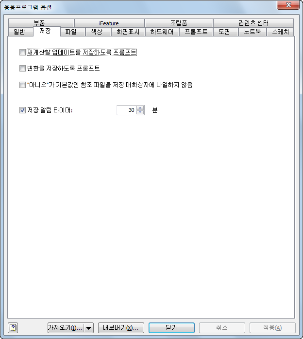

응용프로그램 옵션의 저장 탭에서 이전 Inventor 파일을 열고 닫을 때 저장하고 마이그레이션할지를 묻는 프롬프트가 표시되도록 옵션을 설정할 수 있습니다.

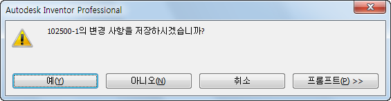

변환되지 않은 파일을 열었다가 닫으면 저장할지 묻는 메시지가 나타납니다. 이 옵션을 설정하면 설계를 변경하지 않아도 파일을 열 경우 저장하고 변환할지 묻는 메시지가 나타납니다. 기본적으로 이 옵션은 꺼져 있으며 그대로 두는 것이 좋습니다.

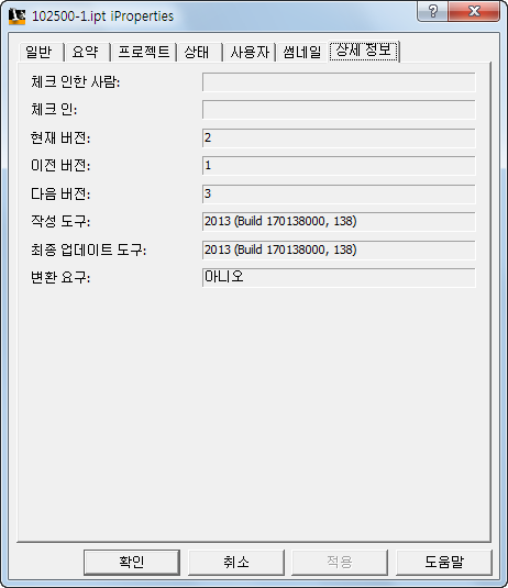

마이그레이션 명령을 사용하는 경우에는 이 응용프로그램 옵션을 사용할 수 없습니다.Inventor에서는 iProperties를 사용해 파일 변환 상태를 확인할 수 있습니다.
1단계: 파일을 마우스 오른쪽 버튼으로 클릭한 다음 iProperties를 클릭하여 Inventor 파일 iProperties 대화상자를 엽니다.
2단계: 일반 탭에서 버전 정보를 찾을 수 있습니다. 이 변환 요구 상자에서 예는 파일이 아직 변환되지 않았음을 나타냅니다.
