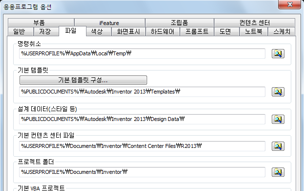

기본적으로 Autodesk Inventor와 함께 제공된 스타일 라이브러리는 C:\Program Files\Autodesk\Inventor <version>\Design Data 폴더 또는 C:\Users\Public\Documents\Autodesk\Inventor <version>\Design Data 폴더에 있습니다. 응용프로그램 옵션의 파일 탭에서도 스타일 라이브러리 위치를 사용할 수 있습니다. 네트워크 환경에서 작업하는 경우 이 폴더는 로컬 하드 드라이브가 아니라 네트워크의 공유 위치에 있습니다. 이 위치를 잘 모르는 경우 IT 또는 CAD 관리자에게 문의하십시오.

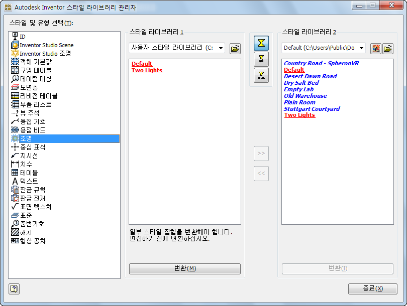

  2. 시작 메뉴에서 모든 프로그램 > Autodesk Inventor > 도구 > 스타일 라이브러리 관리자를 클릭합니다.
  3. Inventor 스타일 라이브러리 관리자 대화상자가 표시됩니다.
  4. 스타일 라이브러리 1 창에서 검색기 버튼을 사용하여 이전 스타일 집합(.xml 형식)이 있는 폴더를 탐색합니다. 기본 폴더 위치는 C:\Program Files\Autodesk\Inventor \Design Data 또는 C:\Users\Public\Documents\Autodesk\Inventor \Design Data입니다. 스타일 라이브러리 열기 버튼을 클릭하여 지정된 이전 스타일 라이브러리 폴더를 선택할 수도 있습니다.
  5. 스타일 라이브러리 2 창에도 새 스타일 라이브러리를 탐색할 수 있는 검색기 버튼이 있습니다. 기본 폴더 위치는 C:\Program Files\Autodesk\Inventor \Design Data 또는 C:\Users\Public\Documents\Autodesk\Inventor \Design Data입니다. 스타일 라이브러리 열기를 클릭하여 지정된 새 스타일 라이브러리 폴더를 선택할 수 있습니다.
  6. 이전 이미지에 표시된 예에서는 대화상자 맨 왼쪽의 스타일 유형 선택: 리스트에서 조명 스타일 집합이 선택되어 있습니다. 또한 적절한 검색기 버튼을 사용하여 이전 스타일 라이브러리 폴더 위치와 새 스타일 라이브러리 폴더 위치가 모두 선택되어 있습니다. 해당 컨텐츠가 왼쪽 창과 오른쪽 창에 각각 나타나며 이전 스타일 라이브러리 창에 [변환] 버튼이 강조 표시됩니다.

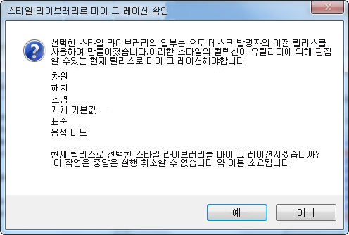

  7. 스타일 변환을 시작하려면 스타일 라이브러리 1 창 맨 아래에서 변환을 클릭합니다. 라이브러리를 변환해야 하는 경우에만 활성화됩니다. 변환 확인 여부를 묻는 스타일 라이브러리 변환 확인 대화상자가 표시됩니다. 필요에 따라 예 또는 아니오를 클릭합니다.

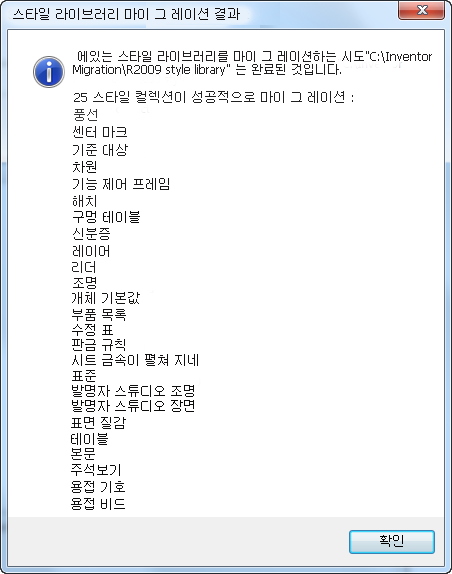

  8. 변환 프로세스는 1~2분 정도 걸립니다. 작업이 완료되면 변환 결과를 표시하는 대화상자가 나타납니다. 확인을 클릭하여 대화상자를 닫습니다.

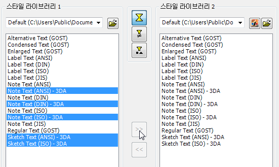

스타일 집합 복사
스타일 라이브러리를 새 Inventor 버전으로 변환했으면 새 라이브러리에 복사할 스타일 집합(있는 경우)을 선택합니다. 예를 들어, 스타일 라이브러리 1 창에서 한 가지 스타일을 선택합니다. 하나 이상의 스타일을 선택한 후 선택한 스타일을 스타일 라이브러리 1에서 스타일 라이브러리 2로 복사 버튼을 클릭하여 새 라이브러리에 추가합니다.
스타일 복사 기능으로 변환된 모든 사용자화된 스타일을 새 스타일 라이브러리로 복사하여 사용할 수 있습니다.
