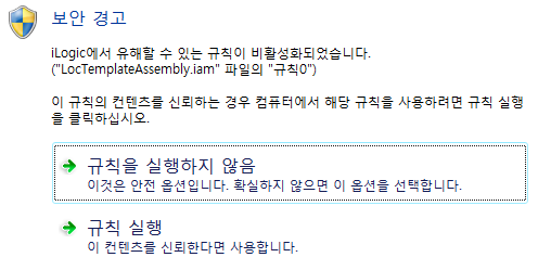

iLogic 보안
Inventor에서 안전하지 않을 수 있는 것으로 탐지한 규칙을 실행하면 보안 경고가 표시됩니다. 이 경우 규칙을 안전한 것으로 간주하여 실행하거나 실행하지 않도록 선택할 수 있습니다.
- 규칙 실행 안 함을 선택하면 규칙이 사용 안 함으로 설정되고 실행되지 않습니다.
- 규칙 실행을 선택하면 파일 또는 프로젝트에서 안전한 것으로 승인된 모든 규칙을 식별하고 알 수 없는 코드를 관리하기 위한 추가 옵션을 사용할 수 있는 iLogic 보안 대화상자에 액세스할 수 있는 iLogic 보안 어드바이저가 표시됩니다. 또한 iLogic 보안 대화상자에서는 비활성화된 규칙 대화상자에 액세스하여 비활성화한 규칙을 다시 활성화할 수 있습니다.
