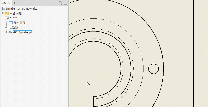

  1. 도면(.idw) 파일에서 도면 곡선을 마우스 오른쪽 버튼으로 클릭하고 iLogic 현재 상태 캡처를 선택합니다.
  2. 코드가 코드 클립보드 검색기에 표시됩니다.
