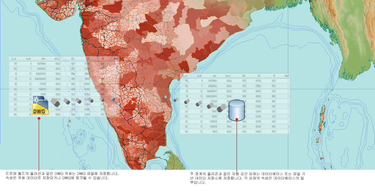

지형 공간 피쳐 및 도면 객체
AutoCAD Map 3D 툴셋에서는 CAD 객체 및 지형 공간 피쳐 둘 다로 작업할 수 있습니다. 이 객체와 피쳐를 지도에 결합하고, 데이터 유형 중 하나를 편집하고, 데이터의 형식을 다른 형식으로 이동할 수 있습니다.
도면 파일 및 지형 공간 데이터 저장소의 데이터를 결합합니다.
지형 공간 피쳐
피쳐는 도로나 전신주와 같은 실제 도면요소에 대한 공간 설명입니다. 피쳐는 Oracle, SDF, SHP 등의 파일 형식 또는 공간 데이터베이스에 저장됩니다. 공간 데이터베이스나 파일을 피쳐 소스라고 합니다.
AutoCAD Map 3D 툴셋에서는 오픈 소스 FDO 데이터 액세스 기술을 사용하여 공간 데이터에 기본적으로 액세스할 수 있습니다. 피쳐에 대해 작업하려면 데이터베이스나 파일에 연결한 다음 지도에 포함할 피쳐 세트(피쳐 클래스)를 선택합니다.
도면 객체
도면 객체는 DWG 파일 내에 있는 선, 원 또는 닫힌 폴리선과 같은 객체입니다.
현재 지도에서 도면 객체를 작성하고 저장하거나, DWG 파일을 현재 지도에 부착하고 해당 객체에서 조회합니다. AutoCAD Map 3D 툴셋에서는 객체의 원본 위치를 기억한 다음 편집된 객체를 다시 해당 원본 파일에 저장합니다.
