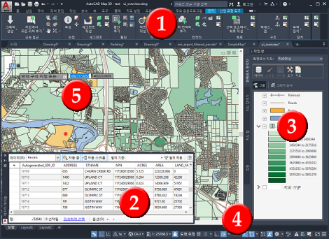

AutoCAD Map 3D 툴셋 윈도우
AutoCAD Map 3D 툴셋 제품 윈도우의 기본 요소
리본 및 도구막대. 매핑 작업을 위한 명령입니다.
데이터 테이블 및 데이터 뷰. 속성 데이터를 테이블 형식으로 표시합니다. 지형 공간 피쳐에 대한 공간 데이터 및 속성 데이터를 보려면 데이터 테이블을 사용하고, 도면 객체에 링크된 속성 데이터를 보려면 데이터 뷰를 사용합니다. 산업 모형 도면에서 각 피쳐의 속성을 편집하려면 양식을 사용합니다.
작업 창. 다음과 같은 경우 작업 창 탭을 사용합니다.
상태막대. 작업공간을 전환하고, 현재 커서 위치를 확인하고, 확대 및 축척 설정을 변경하고, 2D와 3D 간을 전환하고, 공통 도구를 사용합니다.
동적 입력. 명령을 실행하고 커서 위치의 프롬프트에 응답합니다. AutoCAD를 많이 사용해 본 사용자는 키보드 입력을 통해 명령 인터페이스를 사용하여 효과적으로 편집할 수 있습니다.
