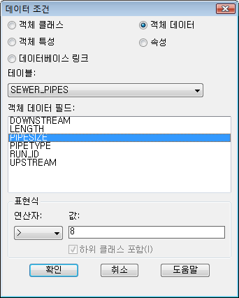

이 튜토리얼의 도면에는 이미 정보가 입력된 객체 데이터 테이블이 있습니다. 이 연습에서는 객체 데이터를 조회 조건으로 사용합니다. 이후의 연습에서는 객체 데이터를 사용하여 새 데이터 형식으로 피쳐 클래스를 작성합니다.
객체 데이터를 기준으로 조회를 작성하려면
지름이 8인치를 넘는 하수도관을 지정합니다.
지름이 8인치가 넘는 하수도관만 표시됩니다.
