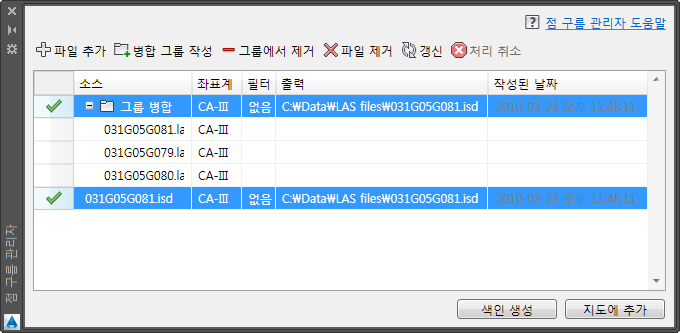

점 구름 데이터 추가
LiDAR Aerial Survey 파일(.LAS)이나 ASCII 파일(.XYZ)에서 점 구름 데이터를 가져옵니다.
점 구름 관리자를 사용하여 점 구름 데이터 가져오기
