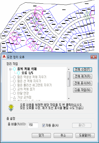

도면 정리
도면 정리 도구를 사용하면 일반 제도 및 디지타이즈 오류를 정정하는 작업을 자동화할 수 있습니다. 예를 들어 중복 객체를 삭제하고, 미달과 매달린 객체를 수정하는 등의 작업을 자동화할 수 있습니다.
오류를 대화식으로 검토, 표시 및 정정합니다.
