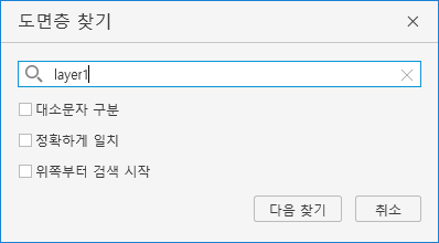

도면층 찾기
  1. 화면표시 관리자에서 도면층을 마우스 오른쪽 버튼으로 클릭하고 도면층 찾기를 선택합니다.
  2. 도면층 찾기 대화상자에서 도면층 이름에 검색할 키워드를 지정하고 다음 옵션 중에서 선택합니다.
    • 대소문자 구분: 도면층 이름에서 부분적으로 연속된 문자를 검색하고 대소문자를 구분합니다.
    • 정확히 일치: 정확한 도면층을 찾으려면 전체 도면층 이름을 입력해야 합니다.
    • 맨 위에서 검색 시작: 맨 위 도면층부터 도면층 이름을 검색합니다.
    • 주: 옵션을 선택하지 않으면 기본적으로 도면층 이름에서 부분적으로 연속된 문자를 검색하고 대소문자를 구분하지 않습니다.
  3. 다음 찾기를 클릭합니다.
