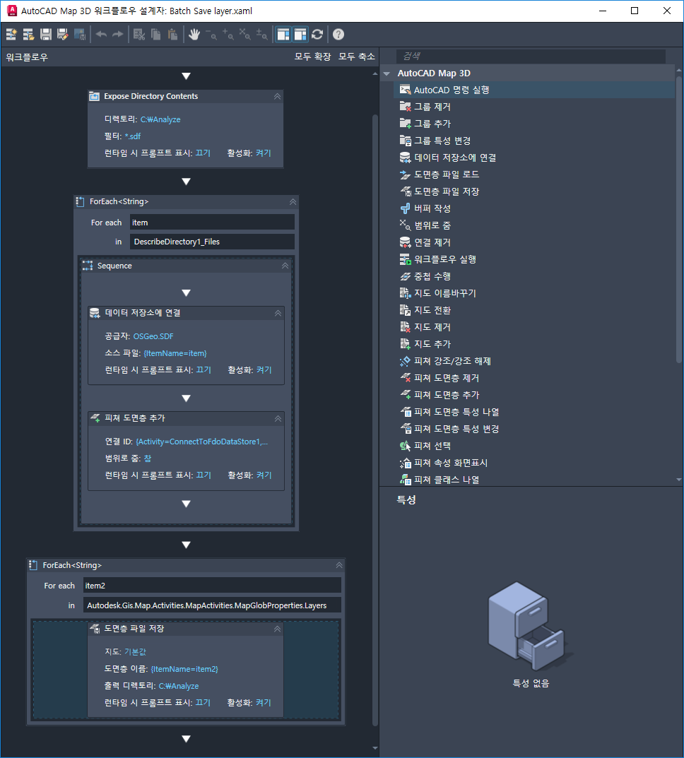

워크플로우 설계자를 사용하여 워크플로우의 작업에 대한 시퀀스 및 매개변수를 작성하거나 편집할 수 있습니다.

- .Layer 파일 배치 저장: 지정된 디렉토리의 각 SDF 파일에 연결하고 AutoCAD Map 3D 툴셋에 추가합니다. 결과로 생성된 각 화면표시 관리자 도면층을 .layer 파일로 저장합니다.
