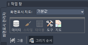

지도의 도면층은 화면표시 관리자 그리기 순서 뷰에 표시된 순서대로 표시됩니다. 즉, 리스트의 상위에 있는 도면층이 하위 도면층 앞에 그려집니다.
도면층 순서 변경
- 화면표시 관리자에서 그리기 순서가 선택되어 있어야 합니다.
- 다음 중 하나를 수행합니다.
- 이동할 도면층을 클릭한 다음 도면층을 리스트의 위 또는 아래로 끕니다.
- 도면층을 마우스 오른쪽 버튼으로 클릭하고 맨 위로 이동 또는 맨 아래로 이동을 선택합니다.
