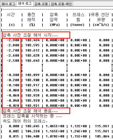

해석 로그(리액티브 압축 성형만 해당)
로그 파일에서 해석의 사전 조절 단계는 -(지연 시간) ~ 0의 음수로 표시됩니다.
그림 1: 사전 조건 해석 결과를 표시하는 해석 로그의 섹션
