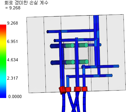

회로 경미한 손실 결과
회로 경미한 손실 또는 K 계수는 모든 엘보우, 절곡부, T자형 접합, 확장, 수축 등으로 인해 냉각 회로에서 발생하는 유동 저항입니다. 정확한 결과를 얻으려면 구성요소 제조업체에서 제공한 대로 각 회로 구성요소에 대한 K 계수를 입력합니다. 그렇지 않은 경우 책에서 일반 값을 확인할 수 있지만 결과의 정확성이 떨어집니다. K 계수를 입력하지 않으면 솔버에서 일반 값이 계산되고, 값을 입력하면 솔버에서 일반 계산이 무시되며 입력한 데이터가 사용됩니다. 이 결과를 사용하여 다음을 수행할 수 있습니다.
