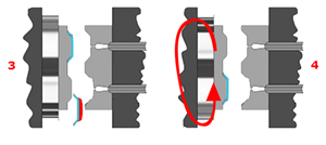

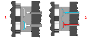

2샷 순차 오버몰딩을 실현할 수 있는 여러 가지 방법이 있습니다. 여기서는 한 가지 예를 설명합니다. 이 2샷 순차 오버몰딩 공정에서는 1차 성분이 첫 번째 캐비티로 사출됩니다. 1차 샷이 완료된 후에는 금형 가압판이 회전하면서 1차 성분을 2차 샷 위치로 이동합니다. 여기서 2차 성분이 1차 성분에 오버몰딩됩니다. 1차 성분 사출과 2차 성분 사출은 동시에 발생합니다. 따라서 각 사이클에서 하나의 결합된 부품이 제조되고 있지만 1차 성분은 2번의 사출 사이클 동안 금형에 남아 있습니다.
