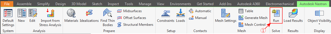

  1. 리본 막대의 해석 패널에서 실행 명령을 클릭합니다.

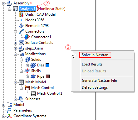

  2. 부품/조립품 또는 해석 이름 제목(아래 예의 '해석 1')을 마우스 오른쪽 버튼으로 클릭하고 상황에 맞는 메뉴에서 Nastran에서 분석을 선택합니다.
  3. Autodesk Nastran 모델 트리의 빈 공간을 마우스 오른쪽 버튼으로 클릭하고 상황에 맞는 메뉴에서 Nastran에서 분석을 선택합니다.
