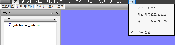

리본의 크기 조정
리본 탭의 오른쪽에는 리본 전환 및 리본 크기를 제어할 수 있는 두 개의 버튼이 있습니다.
  1. 리본 탭 막대에서 드롭다운 화살표 를 클릭합니다.
  2. 네 개의 최소화 리본 상태 중 하나를 선택합니다.
    • 탭으로 최소화: 탭 제목만 표시되도록 리본을 최소화합니다.
    • 패널 제목으로 최소화: 탭과 패널 제목만 표시되도록 리본을 최소화합니다.
    • 패널 버튼으로 최소화: 탭 제목과 패널 버튼만 표시되도록 리본을 최소화합니다.
    • 모두 순환: 4가지의 모든 리본 상태(전체 리본, 패널 버튼으로 최소화, 패널 제목으로 최소화, 탭으로 최소화)를 순서대로 순환합니다.
  3. 리본 탭 오른쪽에 있는 첫 번째 버튼 을 클릭하여 리본 크기를 조정합니다. 이 버튼의 동작은 2단계에서 선택한 내용을 기반으로 합니다.
  4. 버튼이 의 양식에 나타나면 다시 클릭하여 리본을 최대화합니다.
팁: 활성 리본 탭의 이름이나 리본 탭 막대의 아무 곳이나 두 번 클릭하여 리본 크기를 변경할 수도 있습니다.
