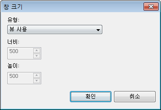

활성 장면 뷰 크기 조정
  1. 뷰 탭 > 장면 뷰 패널 > 창 크기 를 클릭합니다.
  2. 창 크기 대화상자에서 유형 드롭다운 리스트를 열고 필요한 크기 조정 유형을 선택합니다.
    • 뷰 사용 - 컨텐츠가 현재 활성 장면 뷰를 채우도록 설정합니다.
    • 명시적 - 컨텐츠의 정확한 너비와 높이를 정의합니다.
    • 가로 세로 비율 사용 - 현재 장면 뷰의 가로 세로 비율을 사용하여 높이 입력 시에는 컨텐츠의 너비를, 너비 입력 시에는 컨텐츠의 높이를 자동으로 계산합니다.
  3. 명시적 또는 가로 세로 비율 사용 옵션을 선택한 경우 컨텐츠의 폭 및/또는 높이를 픽셀 단위로 입력합니다.
  4. 확인을 클릭합니다.
