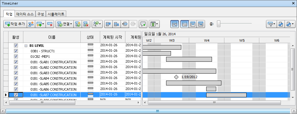

작업 탭
작업 탭을 사용하면 프로젝트 작업을 작성하고 관리할 수 있습니다. 일정의 모든 작업 표시가 테이블 형식으로 나열됩니다. 탭의 오른쪽과 맨 아래에 있는 스크롤 막대를 사용하여 작업 기록을 탐색할 수 있습니다.
작업 뷰
작업은 기록이 표시되는 방법으로 유연성을 제공하는 여러 열로 구성된 테이블로 표시됩니다. 다음을 수행할 수 있습니다.

Gantt 차트 뷰
Gantt 차트는 프로젝트 상태를 나타내는 색상이 지정된 막대 차트를 표시합니다. 각 작업이 하나의 행을 차지합니다. 가로 축은 일, 주, 월 및 연도와 같은 증분으로 쪼개진 프로젝트의 시간 범위를 나타내고, 세로 축은 프로젝트 작업을 나타냅니다. 작업은 순서대로, 병렬로 또는 겹치게 실행할 수 있습니다.
작업을 다른 날짜로 끌거나 작업의 끝을 클릭한 채 끌어 기간을 늘리거나 줄일 수 있습니다. 모든 변경 사항이 작업 뷰에서 자동으로 업데이트됩니다.
