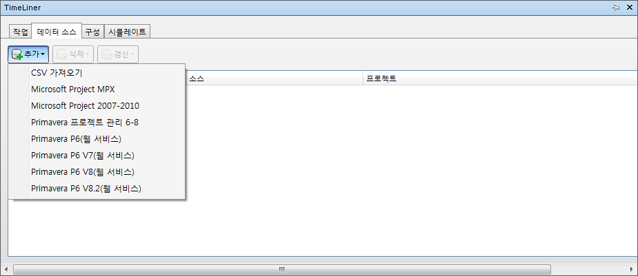

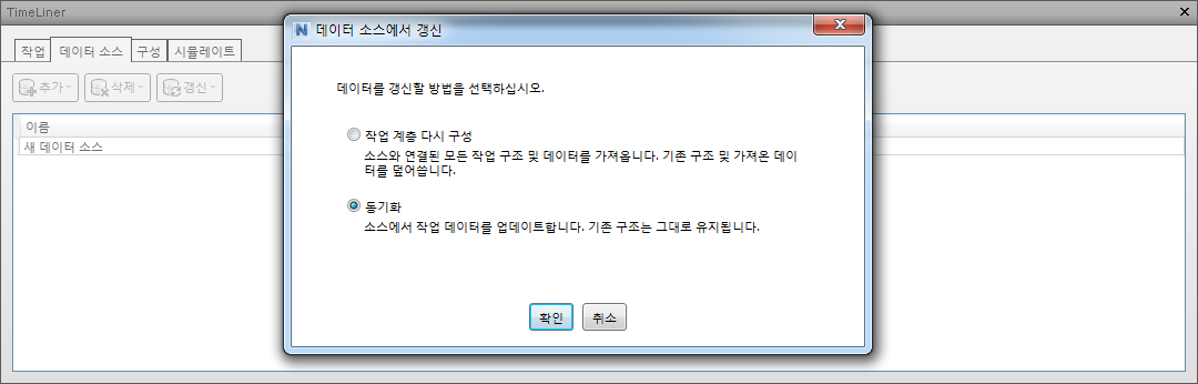

    데이터 소스 탭을 사용하여 Microsoft Project™와 같은 외부 소스에서 작업을 가져올 수 있습니다. 외부 일정에서 필드를 선택하여 가져온 작업의 유형을 정의하거나 직접 작업 유형을 설정할 수 있습니다. TimeLiner에서 작업 매개변수를 바로 편집할 수 있습니다. TimeLiner에서 일람표를 외부적으로 업데이트하고 작업을 갱신하여 외부 소스의 작업과 조정할 수도 있습니다. 외부 프로젝트 파일에서 가져온 작업의 변경 사항은 다음에 해당 데이터 소스를 갱신할 때 덮어쓰여집니다.

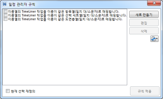

    또는 규칙을 사용하여 자동 연결 및 자동으로 작업 연결에 규칙 사용을 클릭할 수 있습니다.

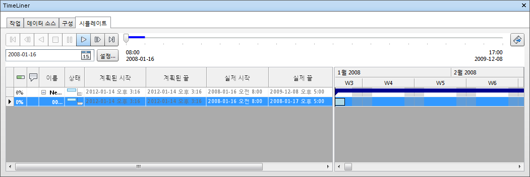

  4. 일정 시뮬레이션. 현재 강조된 활성 작업으로 일정의 임의 날짜에 모형을 시각화할 수 있습니다. 컨트롤을 사용하여 전체 일람표를 실행합니다. 구성 일람표에 TimeLiner 일람표에 애니메이션 추가를 수행하여 시뮬레이션 품질을 향상시킬 수 있습니다.

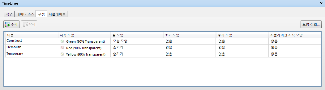

  5. 시뮬레이션의 재생 방식을 조정합니다. 구성 탭을 사용하여 새 작업 유형을 작성하고 이전 작업을 편집할 수 있습니다. 작업 유형에서는 각 작업 유형의 시작 및 끝에서 발생할 동작을 정의합니다. 연결된 객체를 숨기거나 모양을 변경하거나 모형에 지정된 모양으로 재설정할 수 있습니다.

  7. 프로젝트의 변경 사항을 지속적으로 업데이트합니다. 프로젝트를 Navisworks NWF 파일로 저장합니다. NWF를 열고 프로젝트 변경 사항과 작업 동기화를 수행합니다.
