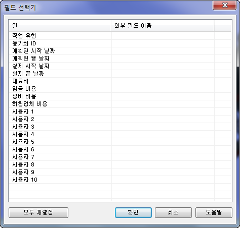

외부 일정 소프트웨어에서 데이터를 가져오는 경우의 필드 선택기 대화상자

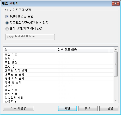

CSV 데이터를 가져오는 경우의 필드 선택기 대화상자
옵션
CSV 가져오기 설정
1행에 머리글 포함
CSV 파일에 있는 데이터의 첫 번째 행을 열 머리글로 처리하려면 1행에 머리글 포함 확인란을 선택합니다. TimeLiner는 이 확인란을 사용하여 그리드에서 외부 필드 이름 옵션을 채웁니다.
CSV 파일에 있는 데이터의 첫 번째 행에 열 머리글이 포함되지 않은 경우 이 확인란의 선택을 취소합니다.
자동으로 날짜 및 시간 형식 감지
TimeLiner에서 CSV 파일에 사용되는 날짜/시간 형식을 확인하려면 자동으로 날짜 및 시간 형식 감지 옵션을 선택합니다. 먼저 TimeLiner는 문서에 사용되는 날짜/시간 형식을 설정하기 위해 규칙 세트를 적용하고 사용할 수 없는 경우 시스템의 로컬 설정을 사용합니다.
특정 날짜/시간 형식 사용
사용할 날짜/시간 형식을 수동으로 지정하려면 특정 날짜/시간 형식 사용 옵션을 선택합니다. 이 라디오 버튼을 선택하면 제공되는 상자에 필요한 형식을 입력할 수 있습니다. 아래에 나오는 유효한 날짜/시간 코드 리스트를 참고하십시오.
참고: 수동 지정 형식을 사용하여 유효한 날짜/시간 값에 데이터를 매핑할 수 없는 필드를 포함한 날짜/시간 기반 열이 하나 이상 있는 경우 TimeLiner는 '대체' 방법으로 자동 날짜/시간 형식을 사용합니다.
