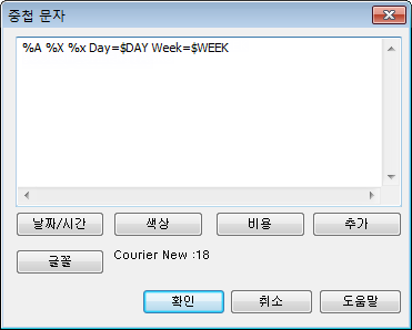

중첩 문자 대화상자
시뮬레이션 설정 대화상자에서 편집을 클릭하면 시뮬레이션 중에 장면 뷰에 중첩된 문자를 정의할 수 있습니다.
기본적으로 날짜 및 시간은 제어판 > 국가별 설정에 지정된 형식으로 표시됩니다. 텍스트 상자에 문자를 입력하면 사용할 형식을 정확하게 지정할 수 있습니다. “%” 또는 “$” 문자가 앞에 붙어 키워드로 동작하고 다양한 값으로 대체되는 단어를 제외하면 대부분의 문자는 입력한 대로 나타납니다. 날짜/시간, 비용 및 추가 버튼은 가능한 모든 키워드를 선택하고 삽입하는 데 사용할 수 있습니다. 색상 버튼은 중첩 문자의 색상을 정의하는 데 사용할 수 있습니다.
글꼴 버튼은 표준 Microsoft Windows 글꼴 선택기 대화상자를 엽니다. 올바른 글꼴, 글꼴 스타일 및 크기(포인트)를 선택한 후 확인을 눌러 중첩 문자 대화상자로 돌아갑니다. 현재 선택한 글꼴이 글꼴 버튼의 옆에 표시되고 TimeLiner 시뮬레이션 동안 중첩되는 모든 문자는 이 글꼴을 사용하여 표시됩니다.
