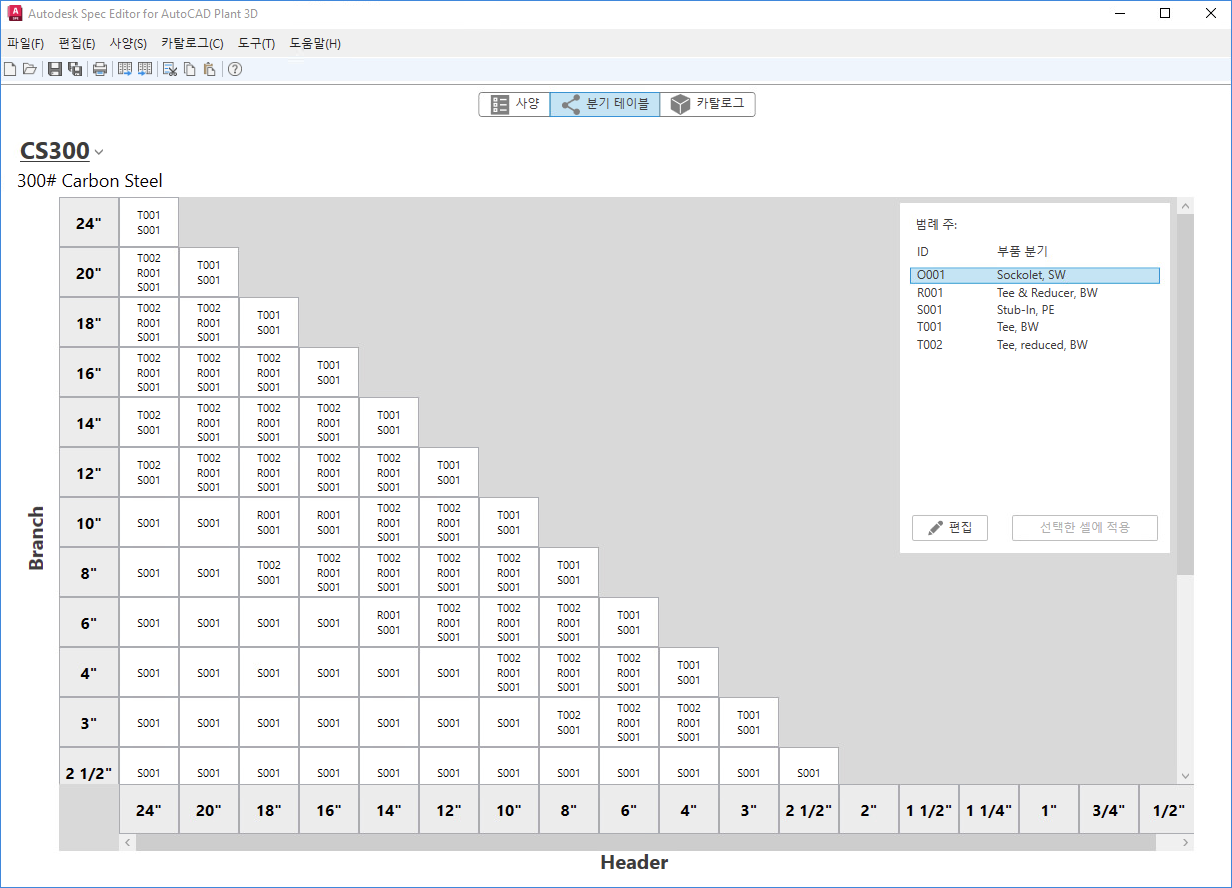

분기 테이블 탭
AutoCAD Plant 3D toolset에서 분기를 연결할 때 사용할 분기 피팅을 할당합니다.
분기 테이블은 시방서 시트와 함께 시방서 파일에 저장됩니다.
AutoCAD Plant 3D toolset 모형에서 파이프를 라우팅할 때 파이프 시방서의 분기 테이블 할당에 따라 사용할 피팅 유형 및 크기가 결정됩니다.
주: 분기 테이블에서 여러 셀을 선택할 수 있습니다. 셀 선택을 확장하려면 Shift 키를 누릅니다. 셀을 하나만 선택하고 지우려면 Ctrl 키를 누릅니다.
