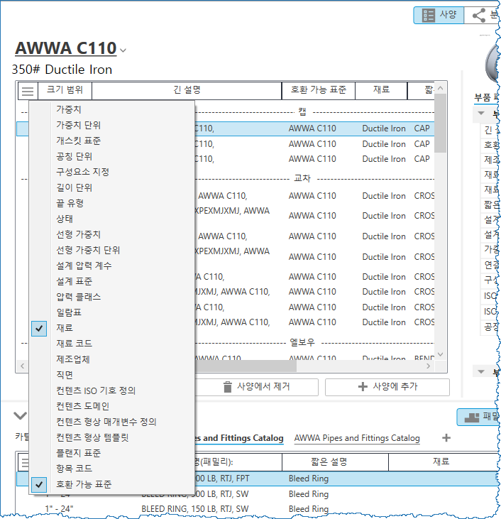

시방서 시트에서 열 사용자화 정보
시방서 시트를 사용하면 시방서 시트의 왼쪽 상단에 있는 열 사용자 지정자 버튼을 클릭하여 열을 사용자화할 수 있습니다.
시방서 열에 표시할 특정 특성을 선택하고 열을 끌어 각 열의 위치를 수동으로 조정할 수 있습니다.
시방서 특성 편집기 대화상자에서 사용자 지정 특성을 추가했다면 추가된 특성이 특성 리스트 플라이아웃에 표시됩니다. 특성 리스트 플라이아웃에는 사용자 지정 부품 패밀리 특성만 표시됩니다.
