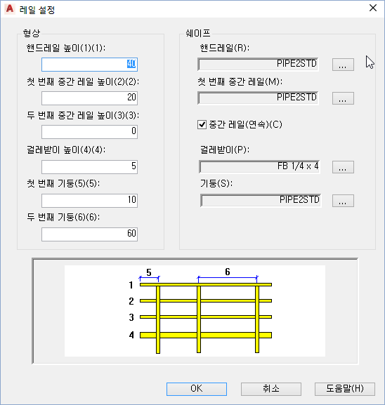

난간 설정 대화상자
난간을 작성하기 위한 기본 설정을 지정합니다.
형상
난간에 대한 형상 설정을 설정합니다. 괄호 안의 숫자 값은 미리보기 이미지에서 레이블이 지정된 형상에 해당합니다.
핸드레일 높이(1)
핸드레일의 높이를 지정합니다.
첫 번째 중간 레일 높이(2)
첫 번째 중간 레일의 높이를 지정합니다.
두 번째 중간 레일 높이(3)
두 번째 중간 레일의 높이를 지정합니다.
걸레받이 높이(4)
걸레받이의 높이를 지정합니다.
첫 번째 기둥(5)
난간 끝점에서 첫 번째 기둥과 마지막 기둥의 거리를 지정합니다.
두 번째 기둥(6)
두 난간 기둥 사이의 최대 거리를 지정합니다. 난간을 늘린 경우 이 값보다 큰 값이 될 때까지 기둥 사이의 거리가 증가합니다. 이 경우 다른 기둥이 추가되고 모든 기둥이 등거리로 다시 배치됩니다.
쉐이프
핸드레일, 걸레받이 및 기둥에 대한 쉐이프 설정을 지정합니다.
핸드레일
재료 표준, 유형 및 크기와 같은 핸드레일 쉐이프 옵션을 핸드레일 쉐이프 선택 대화상자에 정의된 대로 지정합니다.
첫 번째 중간 레일
재료 표준, 유형 및 크기와 같은 무릎 레일 쉐이프 옵션을 무릎 레일 쉐이프 선택 대화상자에 정의된 대로 지정합니다.
걸레받이
재료 표준, 유형 및 크기와 같은 걸레받이 쉐이프 옵션을 걸레받이 쉐이프 선택 대화상자에 정의된 대로 지정합니다.
기둥
재료 표준, 유형 및 크기와 같은 기둥 쉐이프 옵션을 기둥 쉐이프 선택 대화상자에 정의된 대로 지정합니다.
