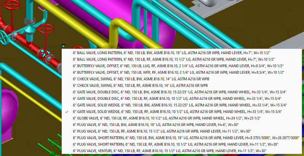

대체 그립을 사용하여 3D 모형에서 호환되는 부품을 대치할 수 있습니다.
호환되는 부품은 크기와 유형이 같습니다. 예를 들어, 게이트 밸브를 볼 밸브로 대치할 수 있습니다.

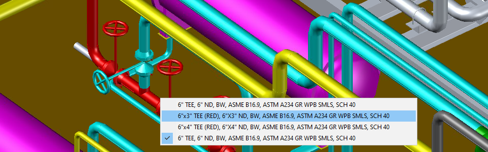

대치 옵션이 확장됨

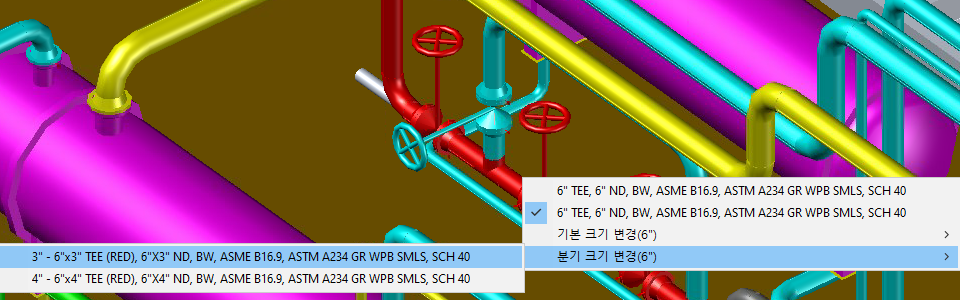

리듀싱 피팅과 같은 피팅의 경우 주 크기와 감경 크기를 개별적으로 변경하거나 2포트 피팅을 3포트 피팅으로 대치해야 할 수 있습니다. 확장된 대치 메뉴 옵션은 3D 모형에서 리듀싱 피팅을 대치하는 프로세스를 단순화합니다.
PLANTEXTENDEDSUBSTITUTION 시스템 변수를 사용하여 이러한 옵션이 표시되는 방식을 제어할 수 있습니다. PLANTEXTENDEDSUBSTITUTION이 켜져 있으면 사용 가능한 모든 대치 옵션이 여러 범주로 그룹화되어 올바른 구성요소를 더 쉽게 찾을 수 있습니다.
PLANTEXTENDEDSUBSTITUTION이 꺼져 있으면 사용 가능한 모든 대치 옵션이 단일 리스트로 표시됩니다.
