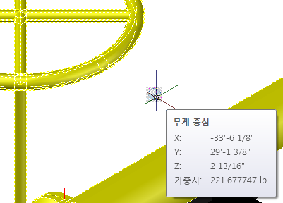

COG 스냅샷을 작성합니다.
액세스 방법
 리본:  분석 탭 COG 스냅샷
 명령 입력:  plantsnapshotcog
프롬프트가 표시되지 않습니다. 이 명령은 선택한 Plant 객체 중 하나 이상에 가중치가 있는 경우 스냅샷 COG를 도면에 추가합니다.
신속 선택 대화상자에서 ACPPCOG 객체로 COG 스냅샷을 선택할 수 있습니다.
경고가 있는 경우 느낌표(!)가 표시됩니다.
