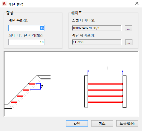

계단 설정 대화상자
계단을 작성합니다.
형상
계단에 대한 형상 설정을 지정합니다. 괄호 안의 숫자 값은 미리보기 이미지에서 레이블이 지정된 형상에 해당합니다.
계단 폭(1)
계단의 폭을 지정합니다.
최대 디딤단 거리(2)
디딤단 간의 최대 거리를 지정합니다.
쉐이프
스텝 및 계단 쉐이프를 설정합니다.
스텝 데이터
디딤단 표준, 디딤단 쉐이프 및 치수와 같은 스텝 데이터를 스텝 선택 대화상자에서 정의된 대로 지정합니다.
계단 쉐이프
재료 표준, 유형 및 크기와 같은 계단 쉐이프 옵션을 계단 쉐이프 선택 대화상자에 정의된 대로 지정합니다.
