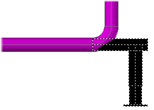

AutoCAD 객체를 지지에 부착하여 지지를 사용자화할 수 있습니다. 또한 AutoCAD 객체를 파이프 지지로 변환하여 사용자 지지를 작성할 수 있습니다.
파라메트릭 파이프 지지가 모형에 배치된 경우 특성 팔레트를 사용하여 파이프 지지 치수를 설정합니다. 사양 편집기를 사용하여 pipesupportsspec.pspx에서 기본 치수를 설정할 수도 있습니다.
하나 이상의 파이프 지지를 단일 파이프 지지로 결합하여 파이프 지지 쉐이프를 사용자화할 수 있습니다.
예를 들어, 더미 레그와 지주를 함께 결합하여 단일 지지를 작성할 수 있습니다.
