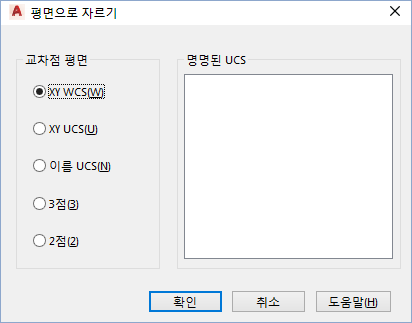

평면으로 자르기 대화상자
주요 구조 부재를 평면과 만나도록 줄입니다.
교차점 평면
부재를 연장하는 데 사용되는 경계 평면을 지정합니다.
XY WCS
표준 좌표계의 XY 평면이 절단 평면으로 사용되도록 지정합니다.
XY UCS
사용자 좌표계의 XY 평면이 절단 평면으로 사용되도록 지정합니다.
명명된 UCS
AutoCAD에서 정의되고 저장되는 명명된 사용자 좌표계의 XY 평면이 절단 평면으로 사용되도록 지정합니다.
3점
새 좌표계의 XY 평면이 절단 평면으로 사용되도록 지정합니다.
2 점
선 및 벡터가 절단 평면으로 사용되도록 지정합니다.
명명된 UCS
정의된 사용자 좌표계를 표시합니다.
